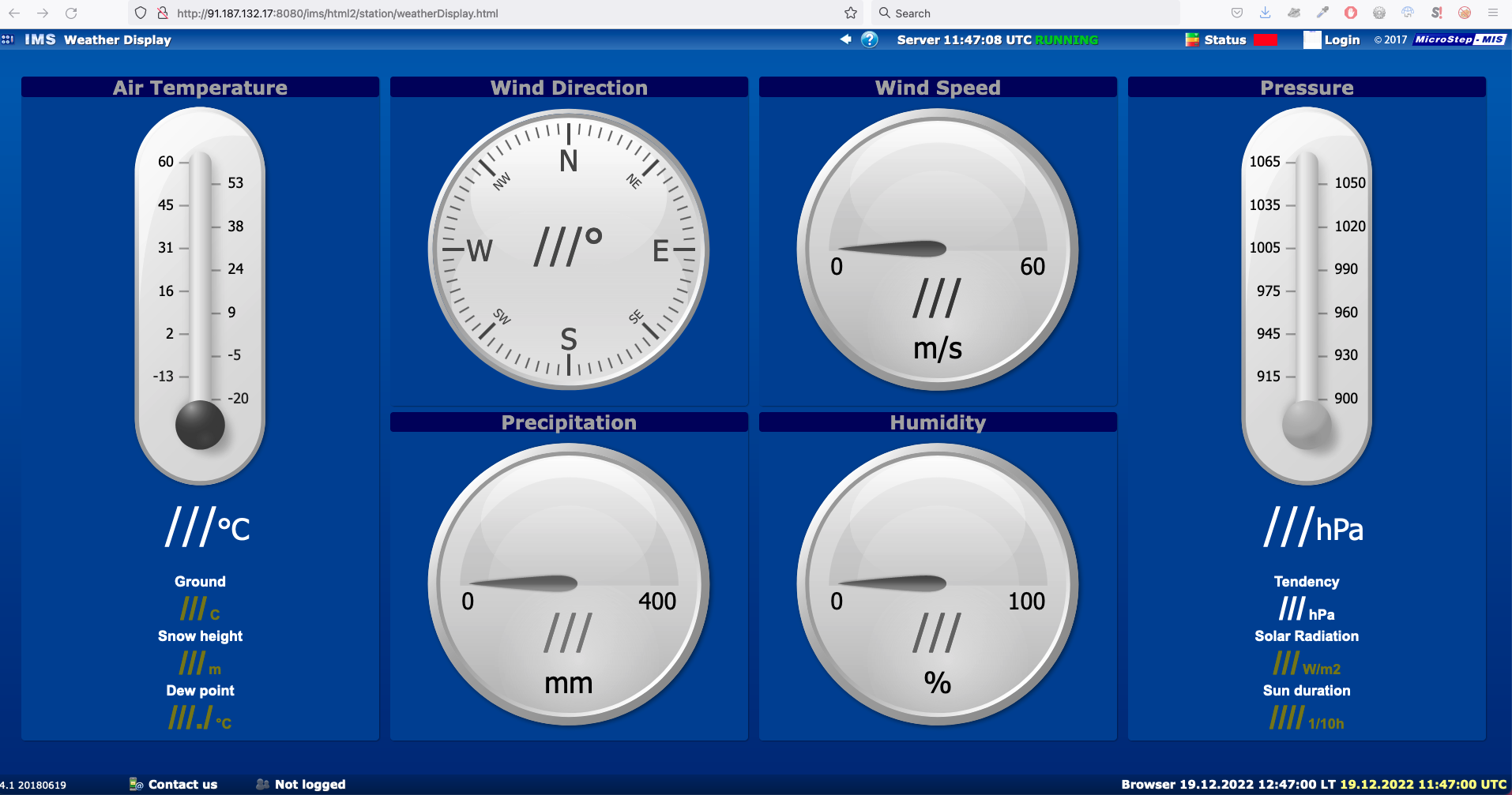

Navodno je kompromitovana meteorološka stanica. Ali ne mogu da potvrdim. Ako neko prepoznaje ovaj interfejs neka ostavi detalje pa da probamo da identifikujemo o čemu se tačno radi.
Izvor: https://twitter.com/LaurenBoebert9/statu...3674061824
Arhivirano: https://archive.ph/L9FhB
[Image: attachment.php?aid=340]
Stanica je identifikovana: http://91.187.132.17:8080/. Vlasnik po Whois podacima TEHFAK-CACAK-AMRES, lokacija po MaxMind podacima Užice, Zlatibor.

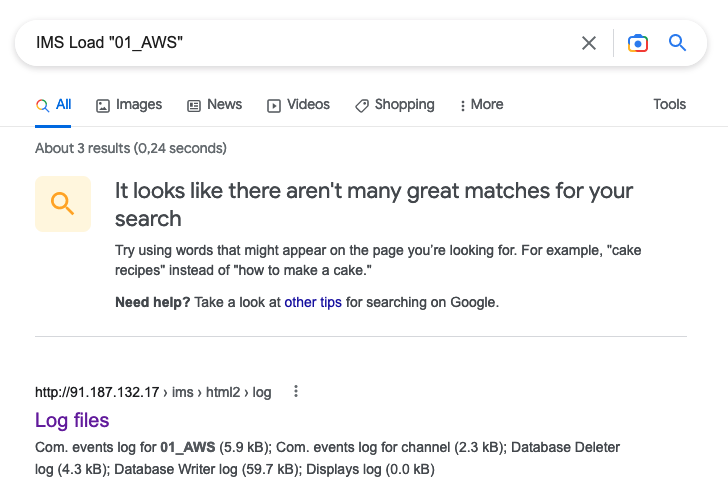

[Image: attachment.php?aid=342]

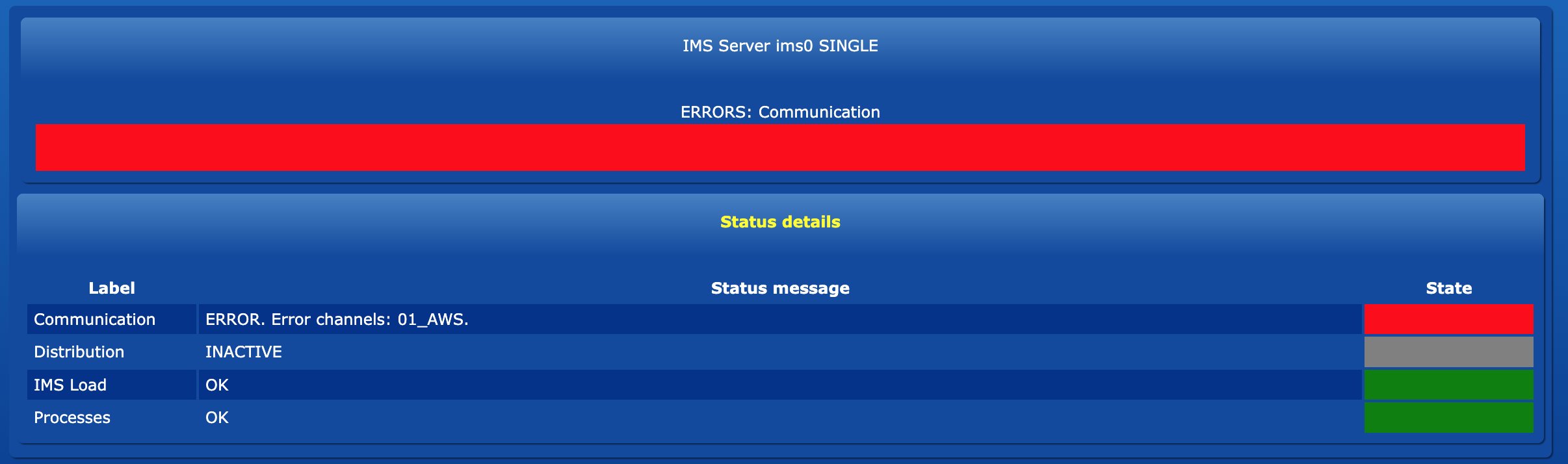

[Image: attachment.php?aid=343]
Koliko mogu da primetim, jer je Google direktno indeksirao, za pomenute opcije i ne treba login. Tako da je potrebno identifikovati sve instance sa ovim serverom, zakrpiti propust, i promeniti kredencijale.
